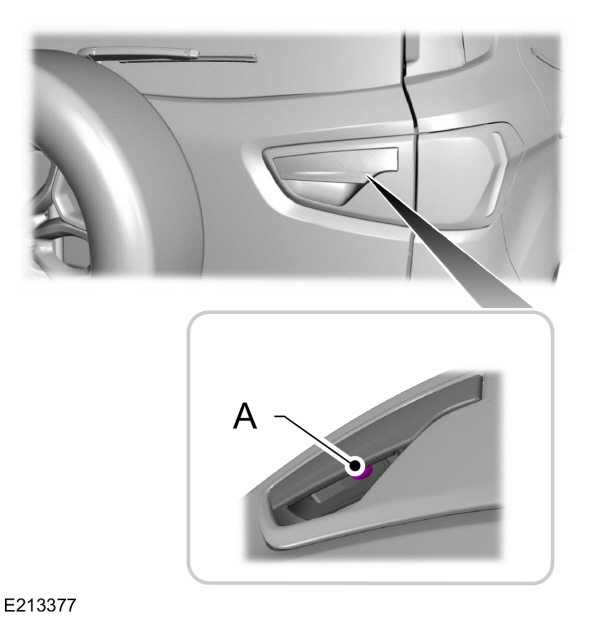

  • MANUELLE LADEKLAPPE
    Öffnen der Ladeklappe
    [Blockierte Grafik: https://www.fordservicecontent.com/images/imagen/imagen2.dll?w=600&id=E213377_EUR&t=JPG]
    Beachte: Fahrzeuge ohne schlüsselloses Schließsystem müssen entriegelt werden, um die Ladeklappe zu öffnen.
    Beachte: Bei Fahrzeugen mit schlüssellosem Schließsystem können Sie Ihr Fahrzeug entriegeln, um die Ladeklappe zu öffnen. Wenn sich ein passiver Schlüssel innerhalb von 1 m der Ladeklappe befindet, kann diese außerdem durch Drücken der Ladeklappen-Entriegelungstaste geöffnet werden, auch wenn das Fahrzeug verriegelt ist.
    Beachte: Bei Fahrzeugen mit Ersatzrad wird die Ladeklappe beim Entriegeln der Ladeklappe und Ziehen des Griffs außen durch den Mechanismus ganz geöffnet.Beim Schließen wird die Ladeklappe durch den Mechanismus langsam geschlossen.
    Drücken Sie auf die Entriegelungstaste an der rechten Rückleuchte an der Ladeklappe.
    Schließen der Ladeklappe
    Wenn Sie Ihr Fahrzeug vor dem Öffnen der Ladeklappe entriegelt haben, bleibt es entriegelt, wenn Sie die Ladeklappe schließen. Wenn das Fahrzeug verriegelt war und Sie die Ladeklappe mit dem passive Schlüssel geöffnet haben, bleibt das Fahrzeug verriegelt, wenn die Ladeklappe geschlossen wird.

  • Wenn das Fahrzeug verriegelt war und Sie die Ladeklappe mit dem passive Schlüssel geöffnet haben, bleibt das Fahrzeug verriegelt, wenn die Ladeklappe geschlossen wird.
    Danke @thor585 Leider keinerlei Hinweis darauf was passiert, wenn der Schlüssel im Kofferraum vergessen wird. Wir haben es aber nun durch testen an den ES mit verschiedenen Herstellungsdaten herausgefunden.
    Bei alter Software (bis Stand?) nix, Auto bleibt zu !!! Bei neuerer Software, Auto geht wieder auf, so wie es sollte. Die ersten sollten sich also unbedingt die neuere Software updaten lassen. Das kann sonst echt teuer werden und im Streß mal passieren. Und ich bin ziemlich sicher, das Ford das in keinem Fall bezahlen wird :thumbup:
