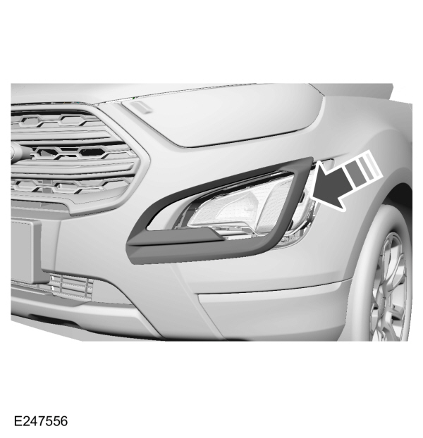

[Blockierte Grafik: http://www.fordservicecontent.com/images/imagen/imagen2.dll?w=600&id=E247556_EUR&t=JPG]
Die Blende des Nebelscheinwerfers wie angegeben entfernen.

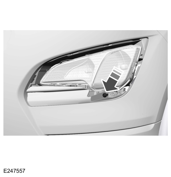

[Blockierte Grafik: http://www.fordservicecontent.com/images/imagen/imagen2.dll?w=600&id=E247557_EUR&t=JPG]
Die Befestigungsschraube lösen und entfernen.

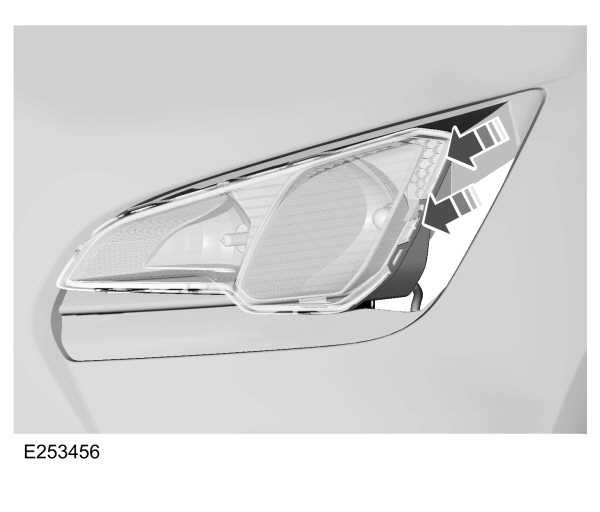

[Blockierte Grafik: http://www.fordservicecontent.com/images/imagen/imagen2.dll?w=600&id=E253456_EUR&t=JPG]
Den Nebelscheinwerfer wie angegeben von hinten greifen und herausziehen.

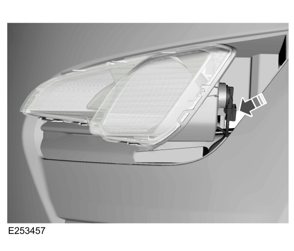

[Blockierte Grafik: http://www.fordservicecontent.com/images/imagen/imagen2.dll?w=600&id=E253457_EUR&t=JPG]

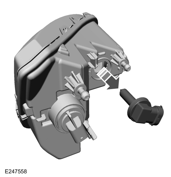

Den Glühlampenstecker abziehen.
[Blockierte Grafik: http://www.fordservicecontent.com/images/imagen/imagen2.dll?w=600&id=E247558_EUR&t=JPG]
Die Lampenfassung gegen den Uhrzeigersinn drehen und entfernen.

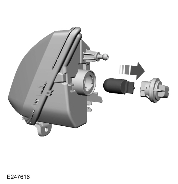

[Blockierte Grafik: http://www.fordservicecontent.com/images/imagen/imagen2.dll?w=600&id=E247616_EUR&t=JPG]
Die Lampenhalterung des Blinkers gegen den Uhrzeigersinn drehen und ausbauen.

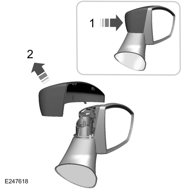

Seitlicher Blinker

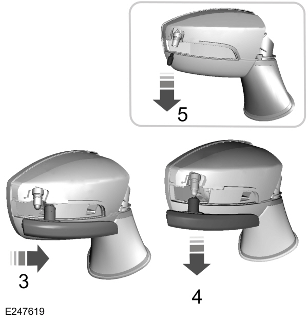

[Blockierte Grafik: http://www.fordservicecontent.com/images/imagen/imagen2.dll?w=600&id=E247618_EUR&t=JPG]- Seitlich an der Abdeckung drücken, um die Clips zu lösen.
- Die Abdeckung ausbauen.
[Blockierte Grafik: http://www.fordservicecontent.com/images/imagen/imagen2.dll?w=600&id=E247619_EUR&t=JPG]
- Die Abdeckung der Glühlampe entfernen.
- Die Kappe der Glühlampe entfernen.
- Glühlampe und Lampenfassung ausbauen.Die Glühlampe herausnehmen.
